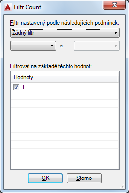

Dialog Filtrovat sloupec
Nabízí kritéria filtru pro zobrazení nebo skrytí dat jednotlivých sloupců ve stránce Extrakce dat – Upřesnit data průvodce extrahováním dat a ve výstupu.
Poznámka: Výše zobrazený dialog je jedním z více než 50 dostupných dialogů. Konkrétní zobrazený dialog závisí na tom, na který sloupec kliknete pravým tlačítkem.
Seznam možností
Zobrazí se následující možnosti.
Filtr nastavený podle následujících podmínek
Zobrazí podmínky podle typu dat ve vybraném sloupci.
První sloupec
Určuje první podmínku.
Druhý sloupec
Je k dispozici, pokud zadaný filtr používá dvě podmínky.
Filtrovat na základě těchto hodnot
Zobrazí seznam hodnot v závislosti na typu filtrovaných dat. Filtry numerických dat zahrnují Větší než >, Rovno, Mezi atd. Filtry textových dat zahrnují Rovno (čemu), Není rovno, Obsahuje a Začíná na.
