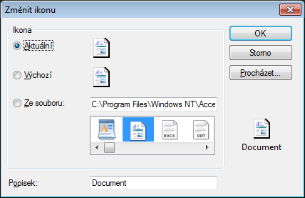

Změní ikonu představující vložený nebo propojený objekt ve výkresu.
Zobrazí se následující možnosti.
Určuje ikonu reprezentující vložený nebo propojený objekt.
Určuje použití aktuálně vybrané ikony.
Určuje použití výchozí ikony zdrojové aplikace.
Určuje ikonu ze souboru (mezi platné typy souborů patří EXE, DLL, a ICO).
Určuje jmenovku pro ikonu. Zobrazí se typ souboru, pokud nezadáte jinak.
Zobrazí dialog Procházet (standardní dialog pro výběr souboru), ve kterém můžete vybrat ikonu ze souboru.
