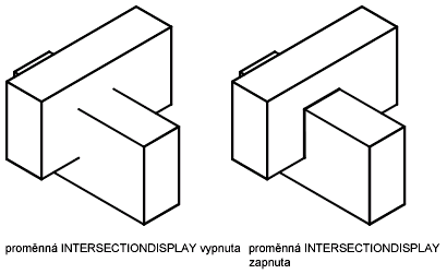

Pokud je při používání příkazu SKRYJ zapnuta systémová proměnná INTERSECTIONDISPLAY, zobrazují se průsečíky plocha-plocha povrchů 3D jako křivky.
Vizuální styl 3D Skrytý neuznává nastavení INTERSECTIONDISPLAY. (Není k dispozici v aplikaci AutoCAD LT).
