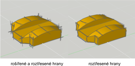

Hranové modifikátory typu prodloužení čar a roztřesení vytvářejí dojem, že se jedná o model ve fázi konceptu. Roztřesené čáry vypadají jako načrtnuté tužkou. Protažení čar vytváří jiný typ efektu ruční kresby.
Poznámka: Styly vykreslování nejsou dostupné u objektů s použitým modifikátorem Roztřesená hrana.
