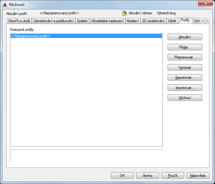

Řídí použití profilů. Profil je uživatelem definovaná konfigurace.
Zobrazí se následující možnosti.
Zobrazí seznam dostupných profilů.
Nastaví zvolený profil jako aktuální.
Zobrazí dialog Přidat profil, ve kterém můžete uložit vybraný profil pod jiným názvem.
Zobrazí dialog Změnit profil, který umožňuje změnit název a popis vybraného profilu. Pokud chcete profil přejmenovat, ale přitom zachovat aktuální nastavení, klikněte na tlačítko Přejmenovat.
Smaže vybraný profil (pokud není nastaven jako aktuální).
Exportuje profil jako soubor s příponou .arg, aby profil mohli používat také jiní uživatelé.
Importuje profil (soubor s příponouarg vytvořený volbou Export.
Nastaví hodnoty vybraného profilu na výchozí nastavení systému.
