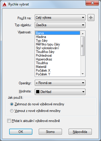

Určuje kritéria filtrování výběru a způsob vytvoření výběrové množiny na základě těchto kritérií.
Zobrazí se následující možnosti.
Použije filtrovací kritéria na celý výkres, nebo jen na aktuální výběrovou množinu (pokud existuje).
Pokud je vybrána volba Přidat k aktuální výběrové množině,jsou kritéria filtrování použita na celý výkres.
Dočasně uzavře dialog Rychle vybrat, abyste mohli vybrat objekty, na které chcete použít filtrovací kritéria.
Určuje typ objektů v rámci filtrovacích kritérií. Pokud jsou právě filtrovací kritéria použita na celý výkres, seznam Typ objektu zahrnuje typy všech objektů včetně uživatelských. V opačném případě seznam obsahuje pouze typy obsažené ve výběrové množině.
Pokud vyberete v aplikaci AutoCAD LT nepodporovaný typ objektu, je zobrazen na paletě Vlastnosti šedě a nelze ho změnit.
Udává vlastnosti objektů pro filtr. Seznam obsahuje všechny vlastnosti pro vybraný typ objektů, které lze vyhledávat. Vlastnost, kterou vyberete, ovlivní volby dostupné v poli Operátor a Hodnota.
Pokud byla pomocí aplikace jako AutoCAD ® Map 3D přidána klasifikace vlastností objektu, můžete tuto vlastnost klasifikace vybrat.
Řídí rozsah filtru. V závislosti na vybrané vlastnosti mohou možnosti zahrnovat položky Rovná se, Není rovno, Je větší než, Je menší než a *Zástupné znaky. Položka Vybrat vše je dostupná pouze pro textová pole, která mohou být editována. Chcete-li ignorovat všechny filtry vlastností, použijte možnost Vybrat vše.
Udává hodnotu vlastnosti pro filtr.
Určuje, zda chcete, aby objekty splňující kritéria filtru byly do výběrové množiny přidány nebo z ní byly vyjmuty. Vyberte volbu Zahrnout do nové výběrové množiny, pokud chcete určit vytvoření nové výběrové množiny z objektů splňujících výběrová kritéria. Pokud chcete vytvořit výběrovou množinu z objektů, které nesplňují kritéria filtru, vyberte volbu Vyjmout z nové výběrové množiny.
Určuje, zda výběrová množina vytvořená příkazem RVYBER nahradí aktuální výběrovou množinu nebo je k ní připojena.
