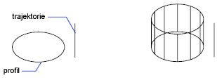

Určí trajektorii vytažení založenou na vybraném objektu. Trajektorie se přesune k těžišti profilu. Profil vybraného objektu je poté vytažen podél trajektorie vybrané pro vytvoření těles nebo povrchů.
Trajektorie by neměla ležet ve stejné rovině jako objekt ani by neměla obsahovat oblasti s vysokým stupněm zakřivení.
Vytažení vychází z roviny objektu a zachovává si orientaci vzhledem k trajektorii.
Pokud trajektorie obsahuje segmenty, které nejsou tangenciální, program vytáhne objekt podél každého segmentu a pak zkosí spoj podél roviny a protne obě přímky ohraničující úhel tvořený segmenty. Je-li trajektorie uzavřená, musí objekt ležet v rovině pokosu. Toto dovoluje napojit počáteční a koncové části daného tělesa. Pokud objekt není v rovině pokosu, je otáčen tak dlouho, dokud se do této roviny neumístí.
