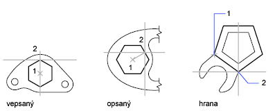

Polygony lze použít ke kreslení rovnostranných trojúhelníků, čtverců, pětiúhelníků, šestiúhelníků a dalších vícestranných obrazců.
Následující obrázky zobrazují polygony vytvořené pomocí tří metod: vepsané, opsané a hrana. Ve všech případech jsou určeny dva body.
