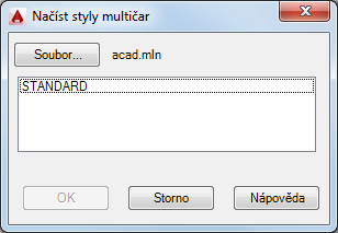

Načítá styl multičáry ze souboru knihovny (MLN).
Výchozí název souboru je acad.min. Pokud soubor acad.min neexistuje, nebo existuje, ale program ho nemůže najít, klikněte na tlačítko Soubor a určete jiný soubor nebo umístění souboru.
Zobrazí se následující možnosti.
Zobrazí standardní dialog pro výběr souboru, ve kterém můžete vyhledat a vybrat jiný soubor knihovny multičar.
Vypíše styly křivek k dispozici v aktuálním souboru knihovny multičar.
