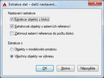

Nabízí možnosti pro extrakci objektů ve vnořených blocích a blocích externích referencí, možnosti počítání bloků a možnosti pro určení, zda jsou extrahovány všechny objekty nebo pouze objekty, které se nacházejí v modelovém prostoru.
Zobrazí se následující možnosti.
Zahrne objekty vnořené v blocích.
Zahrne objekty v externě odkazovaných souborech (xref).
Při počítání bloků zahrne externí reference.
Zahrne pouze objekty v modelovém prostoru a ignoruje objekty ve výkresovém prostoru.
Zahrne všechny objekty v modelovém a výkresovém prostoru ve výkresu včetně informací o výkresu. Standardně zapnuto.
