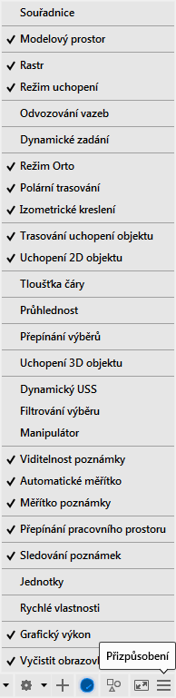

Při zobrazení výzvy k zadání bodu klikněte na zobrazení souřadnic na levém konci stavového řádku.
Opakovaně stiskněte klávesovou zkratku CTRL+i.
Nastavení systémové proměnné COORDS na hodnotu 0 určuje statické zobrazení, 1 dynamické zobrazení, 2 zobrazení vzdálenosti a úhlu.
Poznámka: Zobrazení souřadnic není implicitně vidět na stavovém řádku. Zobrazení souřadnic na stavovém řádku zapnete výběrem možnosti Souřadnice na tlačítku Přizpůsobení stavového řádku.
