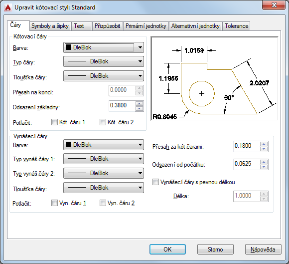

Nastavuje formát a vlastnosti kótovacích čar, vynášecích čar, šipek a středových značek.
Nastavuje vlastnosti kótovacích čar.
Zobrazí se následující možnosti.
Zobrazí a nastaví barvu kótovací čáry. Pokud kliknete na možnost Výběr barvy (na konci seznamu barev), zobrazí se dialog Výběr barvy. Můžete také zadat název nebo číslo barvy. (systémová proměnná DIMCLRD)
Barvy můžete vybrat z 255 barev indexu barev aplikace AutoCAD (ACI), barev Truecolor a z Knihy barev.
Nastavuje typ kótovací čáry. (systémová proměnná DIMLTYPE)
Zobrazí a nastaví tloušťku kótovací čáry. (systémová proměnná DIMLWD)
Pokud se použijí kótovací šipky sklopená, stavařská čárka, čárka, integrál a žádná, definuje vzdálenost, o kterou kótovací čára přesáhne přes vynášecí čáry. (systémová proměnná DIMDLE)
Nastaví vzdálenosti mezi kótovacími čarami u kótovaní k základně. Zadejte vzdálenost. Informace o kótách základny viz KÓTYZÁKL. (systémová proměnná DIMDLI)
Potlačí zobrazení kótovacích čar. Vynášecí čára 1 potlačí první vynášecí čáru; vynášecí čára 2 potlačí druhou vynášecí čáru. (systémové proměnné DIMSD1 a DIMSD2)
Řídí vzhled vynášecích čar.
Nastaví barvu pro vynášecí čáru. Pokud kliknete na možnost Výběr barvy (na konci seznamu barev), zobrazí se dialog Výběr barvy. Můžete také zadat název nebo číslo barvy. (systémová proměnná DIMCLRE)
Nastavuje typ první vynášecí čáry. (systémová proměnná DIMLTEX1)
Nastavuje typ druhé vynášecí čáry. (systémová proměnná DIMLTEX2)
Zobrazí a nastaví tloušťku vynášecí čáry. (systémová proměnná DIMLWE)
Potlačí zobrazení vynášecích čar. Volba Vynášecí čára 1 potlačí první vynášecí čáru; volba Vynášecí čára 2 potlačí druhou vynášecí čáru. (systémové proměnné DIMSE1 a DIMSE2)
Definuje vzdálenost, o kterou přesáhnou vynášecí čáry přes kótovací čáry. (systémová proměnná DIMEXE)
Nastaví vzdálenost, o kterou budou vynášecí čáry odsazeny od bodů ve výkresu, které definují kótu. (systémová proměnná DIMEXO)
Povoluje vynášecí čáry s pevnou délkou. (systémová proměnná DIMFXLON)
Nastavuje celkovou délku vynášecích čar od kótovací čáry směrem k počátku kóty. (systémová proměnná DIMFXL)
Zobrazí obrázek kóty, který znázorňuje změny provedené v nastavení kótovacího stylu.
