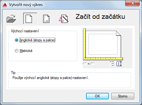

Vytvoří prázdný výkres s použitím standardního nastavení anglického nebo metrického systému jednotek (systémová proměnná MEASUREINIT). Systém jednotek můžete pro daný výkres změnit pomocí systémové proměnné MEASUREMENT. Výkres1.dwg, který se otevře při spuštění programu, je výkres, který umožňuje začít úplně od začátku.
Vytvoří nový výkres s anglickým systémem jednotek. Standardní hranice výkresu (okraje rastru) je dána rozměrem 12 krát 9 palců.
Vytvoří nový výkres s metrickým systémem jednotek. Standardní hranice výkresu (okraje rastru) je dána rozměrem 429 krát 297 milimetrů.
Zobrazuje popis zvoleného nastavení systému měrných jednotek.

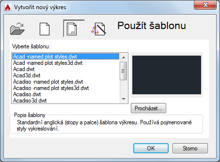

Vytvoří výkres pomocí souboru šablony výkresu. Šablona výkresu uchovává veškerá nastavení výkresu a může také obsahovat předdefinované hladiny, kótovací styly a pohledy. Výkresy vytvořené podle šablony se liší od ostatních výkresových souborů příponou .dwt. Obvykle se ukládají do adresáře šablony.
Tento program obsahuje několik výkresových šablon. Další výkresy podle šablony můžeme vytvořit změnou přípony v názvu výkresového souboru na .dwt. Viz část „Použití souboru šablon k započetí výkresu“ v uživatelské příručce.
Obsahuje seznam všech DWT souborů, které jsou momentálně k dispozici v souboru výkresových šablon, který je určen v dialogu Možnosti. Vyberte soubor, který použijete jako počáteční bod pro nový výkres.
Zobrazuje náhled zvoleného souboru.
Zobrazí dialog Vyberte soubor šablony (standardní dialog pro výběr souboru), umožňující přístup k souborům výkresových šablon, které nejsou k dispozici v seznamu Vyberte šablonu.
Zobrazuje popis vybrané šablony. Při vytváření vlastní šablony můžete v dialogu Možnosti šablony zadat text, který zde chcete zobrazit. Viz příkaz ULOŽJAKO.

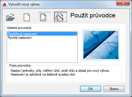

Nastaví výkres pomocí průvodce. Můžete si vybrat ze dvou průvodců: Rychlé nastavení a Rozšířené nastavení.
Zobrazí průvodce Rychlé nastavení, ve kterém můžete určit jednotky a kreslicí oblast pro nový výkres. Průvodce Rychlé nastavení změní také důležitá nastavení, například výšku textu a rozteč kroku pomocí příslušného měřítka.
Zobrazí průvodce Rozšířené nastavení, ve kterém můžete určit systém jednotek, úhlů, měření úhlů, směr úhlů a kreslicí oblast nového výkresu. Průvodce Rozšířené nastavení změní důležitá nastavení, například výšku textu a rozteč kroku pomocí příslušného měřítka.
Zobrazuje popis zvoleného průvodce.
