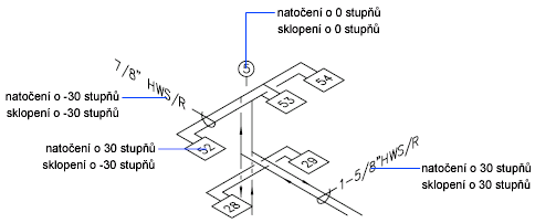

Úhel zešikmení určuje sklopení textu dopředu nebo dozadu. Úhel představuje odklon od úhlu 90 stupňů.
Zadání hodnoty mezi -85 a 85 způsobí sklopení textu. Kladný úhel zešikmení naklání text doprava. Záporný úhel zešikmení naklání text doleva.
. Hledat Kladná hodnota naklání text doprava. Záporná hodnota naklání text doleva.
