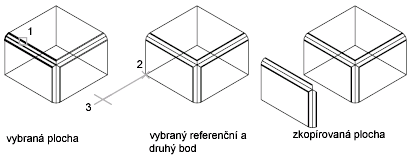

Kopírování plochy
Plochu na 3D objektu tělesa lze zkopírovat pomocí možnosti kopírování příkazu OBJEDIT. Vybrané plochy se zkopírují jako oblasti nebo těla.
Odstranění plochy
Jestliže určíte dva body, první bod je použit jako základní bod a jedna kopie je umístěna vzhledem k základnímu bodu. Pokud zadáte jediný bod a stisknete klávesu Enter, použije se jako základní bod původní bod výběru. Další bod je bodem přemístění.
