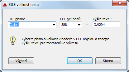

Mapuje velikost bodu jednoho z písem v OLE objektu do výšky textu ve výkresu.
Měřítko OLE objektu je změněno automaticky a bude přizpůsobeno velikosti textu.
Zobrazí se následující možnosti.
Zobrazí výpis písem použitých v objektu OLE.
Zobrazí výpis velikostí bodů dostupných pro vybrané písmo.
Nastavuje výšku textu písma na vybranou velikost bodu.
Obnoví OLE objekt do jeho velikosti při vložení do výkresu.
