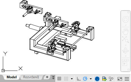

- Ve výchozím nastavení začíná práce na neomezené 3D kreslicí ploše nazývané modelový prostor. Začněte rozhodnutím, zda jedna jednotka představuje jeden milimetr, jeden centimetr, jeden palec, jednu stopu nebo jinou vhodnou jednotku. Poté můžete kreslit v měřítku 1:1.

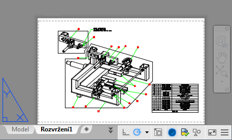

- Chcete-li výkres připravit k tisku, přepněte se do výkresového prostoru. Zde můžete připravit různá rozvržení s rámečky a poznámkami; na každém rozvržení pak vytvořte výřezy rozvržení, které zobrazují různé pohledy na modelový prostor. Ve výřezech rozvržení lze měnit měřítko pohledu modelového prostoru relativně vůči výkresovému prostoru. Jedna jednotka ve výkresovém prostoru představuje skutečnou vzdálenost na listu papíru, a to buď v milimetrech nebo palcích, podle toho, jak je konfigurováno nastavení stránky.
Modelový prostor je přístupný z karty Model, výkresový prostor je přístupný z karet rozvržení.
