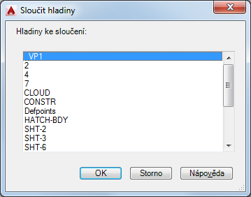

Dialog Spojit hladiny
Určuje, které hladiny budou sloučeny.
Objekty se přesunou z vybraných hladin do cílové hladiny a původní hladiny budou odstraněny.
Seznam možností
Zobrazí se následující možnost.
Sloučit hladiny
Určuje, které hladiny budou sloučeny do jiné hladiny. Pokud chcete vybrat více hladin, stiskněte klávesu Ctrl a klikněte na hladiny.
