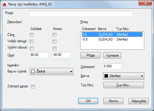

Nastavuje vlastnosti a prvky nového stylu multičáry nebo mění existující styl multičáry pro vytvoření nového stylu.
Zobrazí se následující možnosti.
Připojí ke stylu multičáry popis.
Slouží k nastavení počátku a konce každé z multičar.

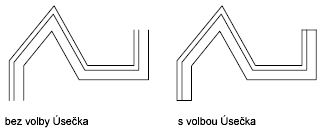

Zobrazí segment čáry přes každý konec křivky.

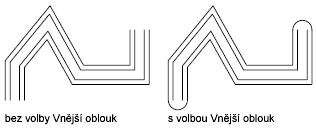

Zobrazí oblouk mezi nejkrajnějšími prvky křivky.

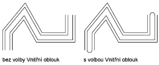

Zobrazí oblouk mezi dvojicemi vnitřních prvků. Pokud je prvků lichý počet, zůstane střed nepropojen. Pokud je například počet prvků šest, vnitřní oblouk spojí prvky 2 a 5 a prvky 3 a 4. Pokud obsahuje prvků 7, vnitřní oblouky spojí prvky 2 a 6 a prvky 3 a 5. Prvek 4 zůstane nenapojený.

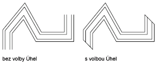

Specifikuje úhel zakončení multičar.
Řídí vyplnění pozadí multičáry.
Nastaví výplňovou barvu pozadí multičáry. Pokud kliknete na možnost Vybrat barvu, zobrazí se dialog Výběr barvy.

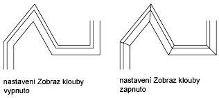

Řídí zobrazení spojů u vrcholu každého segmentu multičáry. Spojení se také říká pokos.
Nastavuje vlastnosti prvků, jako je odsazení, barva a typ čáry, pro nové a existující prvky multičáry.
Zobrazí všechny prvky aktuálního stylu multičáry. Každý prvek stylu je definován jeho odsazením od středu multičáry, barvou a typem čáry. Prvky jsou vždy zobrazovány v sestupném pořadí podle jejich odsazení.
Přidá do stylu multičáry nový prvek. Není k dispozici, dokud nezvolíte barvu nebo styl čáry z jiného stylu křivky, než je STANDARDNÍ.
Odstraní prvek ze stylu multičáry.
Určí odsazení každého prvku stylu křivky.
Zobrazí a nastaví barvu prvků ve stylu multičáry. Pokud kliknete na možnost Vybrat barvu, zobrazí se dialog Výběr barvy.
Zobrazí a nastaví typ čáry pro prvky stylu multičáry. Jakmile kliknete na tlačítko Typ čáry, zobrazí se dialog Vybrat typ čáry, který obsahuje výpis načtených typů čar. Pro načtení nového typu čáry klikněte na tlačítko Načíst. Zobrazí se dialog Načíst typy čar.
