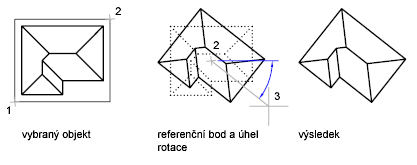

Otočení objektu přetažením
Táhněte objekt kolem referenčního bodu a vyberte druhý bod. Použitím režimu orto, polárního trasování nebo uchycení objektů získáte větší přesnost.
Můžete například otočit půdorys domu výběrem objektů (1), určením základního bodu (2) a určením úhlu otočení přetažením do jiného bodu (3).

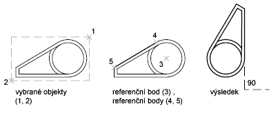

Otáčení objektu pomocí absolutního úhlu
Pomocí volby Reference můžete otočit objekt a zarovnat ho na absolutní úhel.
Chcete-li například otočit součást na obrázku, aby se šikmá hrana otočila o 90 stupňů, vyberte objekty, které chcete otočit (1, 2), určete základní bod (3) a zadejte volbu Reference. U referenčního úhlu určete dva koncové body šikmé úsečky (4, 5). Pro nový úhel zadejte 90.
