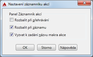

Dialog Nastavení záznamníku akcí
Řídí chování panelu Záznamník akcí při přehrávání nebo záznamu makra akce.
Přizpůsobuje použitá nastavení nástroje Záznamník akcí.
Seznam možností
Jsou dostupné následující možnosti.
Rozbalit při přehrávání
Rozbalí okno Strom akcí při zahájení přehrávání.
Rozbalit při záznamu
Rozbalí okno Strom akcí při zahájení záznamu.
Vyzvat k zadání názvu makra akce
Po dokončení záznamu otevře dialog Makro akce, kde můžete k makru přiřadit název a popis.
