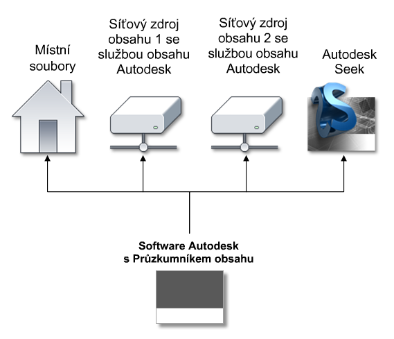

Pokud máte v plánu prohledávat složky v několika různých síťových počítačích, musí být v každém z těchto síťových počítačů nainstalována Služba obsahu Autodesk. Složky, které mají být prohledány, musí být veřejné a musí být přidány do seznamu sledovaných složek, aby je bylo možné indexovat. Každý počítač, ve kterém je spuštěna aplikace Autodesk obsahující Průzkumníka obsahu, může získat přístup k počítačům v síti se Službou obsahu Autodesk a získat výsledky vyhledávání v reálném čase.
Službu obsahu Autodesk je možné použít dvojím způsobem.
V programu Autodesk: Ve všech počítačích, kde je nainstalován program společnosti Autodesk obsahující Službu obsahu, běží Služba obsahu Autodesk v místním systému jako osobní služba. To znamená, že pro přístup k souborům návrhu a při správě sledovaných složek budete používat program Autodesk. Pomocí Služby obsahu Autodesk lze sdílet složky v počítači a indexovat je. Když toto provedete, mohou ostatní uživatelé Průzkumníka obsahu v síti tyto složky prohledávat.
Jako samostatná služba: Někdy budete potřebovat přidat sledované složky v síťovém počítači, aniž by v něm byl instalován kompletní produkt společnosti Autodesk. V tomto případě na síťový počítač nainstalujte Službu obsahu Autodesk. Sledované složky lze pak spravovat pomocí konzoly pro konfiguraci Služby obsahu Autodesk. Uživatelé Průzkumníka obsahu na síti je budou moci prohledávat a přistupovat k nim.
