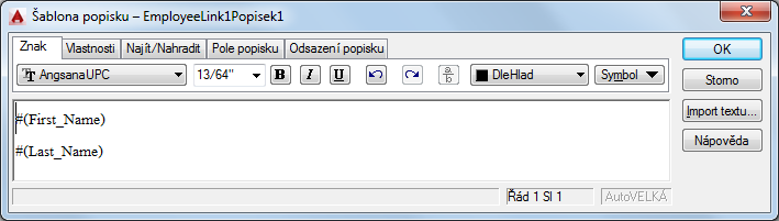

Řídí formátování znaků textu, který zadáváte pomocí klávesnice nebo importujete.
Udává písmo pro nový text nebo mění písmo vybraného textu.
Nastavuje výšku znaku nového textu ve výkresových jednotkách nebo mění výšku vybraného textu. Výchozí hodnota je založena na aktuálním stylu textu. Pokud aktuální styl textu nemá pevně nastavenou výšku, bude se výška textu rovnat hodnotě uložené v systémové proměnné TEXTSIZE.
Vypíná a zapíná tučné písmo pro nový nebo vybraný text. Tato volba je dostupná pouze pro znaky používající písma TrueType.
Vypíná a zapíná kurzívu pro nový nebo vybraný text. Tato volba je dostupná pouze pro znaky používající písma TrueType.
Vypíná a zapíná podtržení pro nový nebo vybraný text.
Vrátí zpět akci, včetně změn obsahu nebo formátování textu. Můžete také použít kombinaci kláves Ctrl+Z.
Zopakuje akci, včetně změn obsahu nebo formátování textu. Můžete také použít kombinaci kláves Ctrl+Y.
Vytvoří zlomkový text, například zlomky, jestliže vybraný text obsahuje určité znaky pro tvorbu zlomku. Pokud je vybrán zlomkový text, odstraní zlomek. Jestliže jsou v textu znaky pro tvorbu zlomku – stříška (^), lomítko (/) nebo křížek (#) – text nalevo od znaku je umístěn do zlomku nad text napravo od znaku.
Standardně je text, který obsahuje stříšku, převáděn na hodnoty tolerance zarovnané vlevo. Text, který obsahuje lomítko, je převeden na zlomkové hodnoty zarovnané na střed; lomítko je převedeno na vodorovný pruh stejné délky jako text. Text, který obsahuje křížek (#), je převeden do zlomku se šikmou zlomkovou čárou vysokou jako dva textové řetězce. Znaky nad šikmou zlomkovou čárou jsou zarovnány doprava dolů; znaky pod čárou doleva nahoru.
Udává barvu pro nový text nebo mění barvu vybraného textu.
K textu můžete přiřadit barvu asociovanou s hladinou, ve které se nachází (DleHlad), nebo barvu bloku, ve kterém je obsažen (DleBlok). Můžete také vybrat jednu z barev ze seznamu nebo kliknutím na možnost Další otevřít dialog Výběr barvy.
Vloží na pozici kurzoru symbol nebo tvrdou mezeru. Symboly je také možné vkládat manuálně. Viz část Symboly a speciální znaky.
V podnabídce jsou vypsány běžně používané symboly. Pokud vyberete položku Další, zobrazí se dialog Mapa znaků ukazující celou znakovou sadu každého písma dostupného v systému. Vyberte znak a kliknutím na tlačítko Vybrat jej umístíte do pole Znaky ke zkopírování. Až vyberte všechny znaky, které chcete použít, klikněte na tlačítko Kopírovat a zavřete dialog. V dialogu Šablona popisky klikněte pravým tlačítkem a vyberte možnost Vložit.
Symbol eura můžete používat s písmy SHX a odpovídajícími písmy TrueType, dodávanými s programem AutoCAD 2000 a novějšími verzemi. Pokud na klávesnici symbol euro nemáte, podržte klávesu Alt a na numerické klávesnici zadejte kód 0128.
Ve vertikálním textu nejsou symboly podporovány.

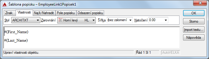

Řídí vlastnosti platné pro celou šablonu popisku.
Použije na popisku styl textu. Aktuální styl se uloží do systémové proměnné TEXTSTYLE. Pokud na existující šablonu popisky použijete nový styl, formátování znaků pro atributy písmo, výška a tučně nebo kurzíva bude přepsáno. Atributy zlomky, podtržení a barva zůstanou u znaků po použití nového stylu zachovány. Styly, které mají efekt pozpátku nebo vzhůru nohama, nebudou použity. Pokud použijete na písmo SHX styl s vertikálním efektem, text se v dialogu Šablona popisky zobrazí horizontálně.
Nastaví zarovnání popisky. Výchozí nastavení je vlevo nahoru. Mezery vložené na konec řádku jsou zahrnuty jako součást textu a ovlivňují zarovnání řádku. Text je zarovnáván vlevo, vpravo nebo na střed s ohledem na levou a pravou hranici textu. Text je zarovnáván na střed, nahoru nebo dolů s ohledem na horní a dolní hranici textu. Popis devíti možností odsazení naleznete v tématu Příkazový řádek funkce MTEXT.
Nastaví šířku odstavce nového nebo označeného textu. Výsledkem volby Bez zalomení je jediný řádek. Volba nemá vliv na šířku jednotlivých znaků.
Nastaví úhel natočení popisky v aktuálních úhlových jednotkách (stupně, radiány, grady).

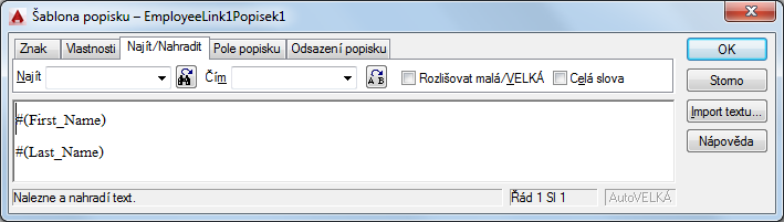

Vyhledá v šabloně popisku zadaný textový řetězec a nahradí jej novým textem.
Definuje textový řetězec, který se má najít.
Zahájí hledání textového řetězce v textovém poli Najít. Chcete-li v hledání pokračovat, klikněte na tlačítko znovu.
Definuje textový řetězec, kterým se má nahradit text v textovém poli Najít.
Nahradí zvýrazněný textový řetězec textem v textovém poli Nahradit.
Vyhledá text, pouze pokud velikost všech znaků v daném textovém řetězci odpovídá textu v poli Najít. Po zrušení zaškrtnutí tohoto políčka je nalezena shoda pro zadaný textový řetězec bez ohledu na velká a malá písmena.
Je-li tato volba zaškrtnutá, bude text v textovém poli Najít nalezen pouze v případě, že se vyskytuje jako celé slovo. Pokud je daný text součástí jiného slova, bude ignorován. Po zrušení zaškrtnutí tohoto políčka je nalezena shoda pro textové řetězce bez ohledu na to, zda se jedná o celá slova nebo části slov.

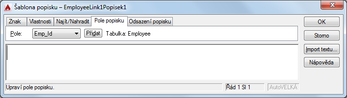

Určuje, která pole databázové tabulky se zobrazí, když vytvoříte popisky na základě této šablony.
Zobrazí seznam dostupných polí z aktuální databázové tabulky, který můžete zahrnout do dané popisky. Můžete zahrnout libovolné množství polí ze zdrojové tabulky.
Přidá vybrané pole do seznamu polí popisky.
Zobrazí název aktuálního uživatele.

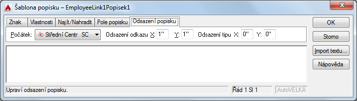

Definuje odsazení na souřadnici X a Y pro bod vložení vaší popisky a připojeného objektu v případě, že se jedná o připojený objekt odkazu.
Určuje počáteční bod odkazové čáry. Tento bod je definován vzhledem k rozsahu grafického objektu, k němuž je popisek připojen. Tato volba nemá žádný efekt u samostatných popisek, jelikož nemají žádný připojený odkaz.
Určuje odsazení X a Y pro objekt víceřádkového textu s ohledem na připojený objekt odkazu. Standardně jsou možnosti odsazení ve směru X a Y nastaveny na hodnotu 1, což určuje, že text popisky bude odsazen o 1 jednotku v rovině X a Y od konce objektu odkazu. Tato nastavení odsazení objektu odkazu se týkají pouze připojených popisek.
Určuje vzdálenost konce objektu odkazu nebo odsazení textu popisky připojených a volných popisek. U připojených popisek odsazení konce určuje odsazení X a Y od hodnoty určené v možnosti Začátek pro konec objektu odkazu. U volných popisek odsazení konce určuje odsazení X a Y od bodu vložení, který jste pro popisku určili.
