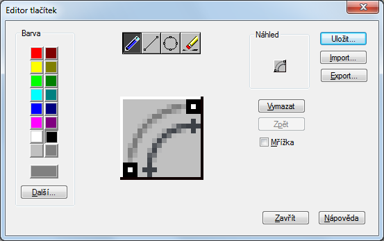

Upraví nebo vytvoří vlastní obrázky použité pro příkazy
Zobrazí se následující možnosti.
Nastavuje aktuální barvu používanou nástroji pro úpravy.
Vzorníky barev použité k nastavení aktuálních 16 barev.
Zobrazí dialog Výběr barvy.
Poskytuje nástroje pro úpravu vlastního obrázku.
Edituje jeden bod po druhém, a to ve vybrané barvě.
Vytváří úsečky ve vybrané barvě. Stisknutím a tažením nakreslíte úsečku. Uvolněním tlačítka úsečku ukončíte.
Vytváří kružnice ve vybrané barvě. Kliknutím nastavíte střed a tažením nastavíte poloměr. Uvolněním tlačítka kružnici ukončíte.
Nastaví barvu bodů na bílou. Klikněte a táhněte přes barevné body a změňte je tak na bílé.
Nabízí detailní pohled na obrázek a umožňuje jeho úpravy.
Zobrazí náhled aktuálně upravovaného obrázku. Zobrazí se náhled ve skutečné velikosti obrázku.
Vymaže editační oblast.
Vrátí zpět poslední úpravu.
Zapne zobrazení rastru v editační oblasti. Každý čtvereček rastru představuje jeden bod.
Zobrazí dialog Uložit obrázek, ve kterém lze uložit přizpůsobený obrázek do aktuálního souboru uživatelských úprav.
Importuje externě uložený obrázek pro úpravy. Obrázky jsou v souboru uživatelských úprav uloženy jako soubory bitových map (BMP).
Exportuje přizpůsobený obrázek do externího místního nebo síťového úložiště.
