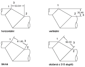

Lineární kóty mohou být horizontální, vertikální nebo šikmé. U šikmých kót je kótovací čára rovnoběžná s (pomyslnou nebo skutečnou) čarou mezi počátky vynášecích čar. Kóty od základny (neboli rovnoběžné) a řetězové (ležící vedle sebe) představují skupinu po sobě jdoucích kót, které vycházejí z lineární kóty.
Na všech čtyřech obrázcích jsou počátky vynášecích čar explicitně určeny v bodě 1 a 2. Umístění kótovací čáry je určeno v bodě 3.
Při tvorbě lineárních kót můžete upravit obsah textu, úhel textu nebo úhel kótovací čáry.
