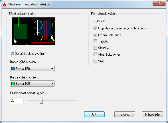

Řídí vzhled náhledu výběru.
Dialog Možnosti, karta Výběr
Zobrazí se následující možnosti.
Řídí vzhled oblastí výběru během náhledu výběru.
Zobrazí výsledky aktuálních nastavení.
Určuje zobrazení efektů v oblastech výběru. (systémová proměnná SELECTIONAREA)
Určuje barvu průhledné oblasti výběru ve výběrovém okně. (systémová proměnná WINDOWAREACOLOR)
Určuje barvu oblasti výběru při křížovém výběru. (systémová proměnná CROSSINGAREACOLOR)
Určuje průhlednost oblasti výběru při výběru v okně nebo křížovém výběru. (systémová proměnná SELECTIONAREAOPACITY)
Určuje typy objektů, které budou při zobrazení náhledu výběru vyloučeny.
Při zobrazení náhledu vyloučí objekty na uzamknutých hladinách. Ve výchozím nastavení je tato volba zapnutá. (systémová proměnná PREVIEWFILTER)
Vylučuje objekty v externích referencí z náhledu výběru. Ve výchozím nastavení je tato volba zapnutá. (systémová proměnná PREVIEWFILTER)
Vylučuje tabulky z náhledu výběru. (systémová proměnná PREVIEWFILTER)
Vylučuje objekty ve skupinách z náhledu výběru. (systémová proměnná PREVIEWFILTER)
Vylučuje objekty odstavcového textu z náhledu výběru. (systémová proměnná PREVIEWFILTER)
Vylučuje šrafované objekty z náhledu výhledu. (systémová proměnná PREVIEWFILTER)
