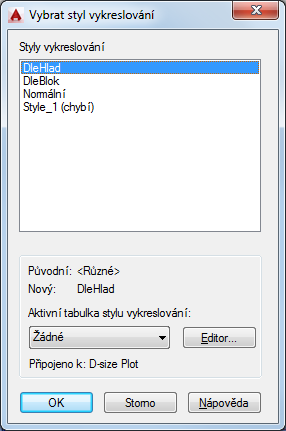

Určuje, který styl vykreslování bude přiřazen.
Zobrazí se následující možnosti.
Zobrazí styly vykreslování, které jsou k dispozici, včetně standardního stylu vykreslování NORMÁLNÍ. Styl vykreslování je sada vlastností použitých při tisku.
Zobrazí původně přiřazený styl vykreslování.
Zobrazí nový styl vykreslování, který bude přiřazen.
Zobrazí tabulku stylu vykreslování přiřazenou aktuálnímu výkresu. Tabulka stylu vykreslování definuje styl vykreslování.
Zobrazí editor tabulky stylu vykreslování.
Zobrazí kartu (Model nebo Rozvržení), ke které je tabulka stylu vykreslování přiřazena.
