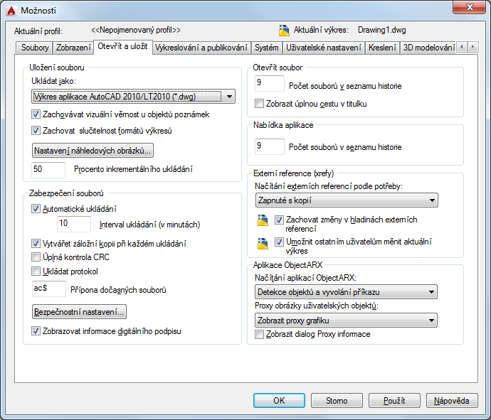

Řídí nastavení vztahující se k otevírání a ukládání souborů.
Některé výše uvedené možnosti nejsou v aplikaci AutoCAD LT k dispozici.
Zobrazí se následující možnosti.
Řídí nastavení vztahující se k ukládání souboru.
Zobrazí platné formáty souborů používané při ukládání souboru pomocí příkazů ULOŽ, ULOŽJAKO, RULOŽ a PIŠBLOK. Formát souboru zvolený pro tuto možnost je výchozím formátem pro ukládání výkresů.
Určuje, zda je výkres uložen s vizuální věrností.
(systémová proměnná SAVEFIDELITY)
Objekty poznámek mohou mít reprezentace ve více měřítkách. Objekty poznámek jsou rozloženy a jednotlivá měřítka jsou uložena do samostatných hladin, které jsou pojmenovány podle původní hladiny s připojeným číslem.
Řídí podporu omezení velikosti velkých objektů při otevírání a ukládání výkresů.
(systémová proměnná LARGEOBJECTSUPPORT)
Zobrazí dialog Nastavení náhledů, který řídí, zda jsou náhledy aktualizovány při uložení souboru.
Nastavuje povolené procento potenciálně nevyužitého místa ve výkresovém souboru. Úplné ukládání odstraňuje nevyužité místo. Inkrementální ukládání je rychlejší, ale zvětšuje velikost výkresu.
(systémová proměnná ISAVEPERCENT)
Pokud nastavíte hodnotu % inkrementálního ukládání na 0, bude výkres vždy uložen celý. Pro optimální výkon nastavte hodnotu na 50. Pokud máte nedostatek diskového prostoru, nastavte hodnotu na 25. Nastavíte-li hodnotu 20 nebo nižší, provádění příkazů ULOŽ a ULOŽJAKO se značně zpomalí.
Pomáhá zamezovat ztrátě dat a při detekci chyb.
Automaticky ukládá váš výkres v zadaných časových intervalech. Pomocí systémové proměnné SAVEFILEPATH je možné určit umístění všech souborů automatického ukládání. V proměnné SAVEFILE (jen pro čtení) je uložen název souboru automatického ukládání.
Interval ukládání (v minutách): Je-li volba automatického ukládání zapnuta, určuje, jak často bude výkres ukládán.
(systémová proměnná SAVETIME)
Zlepšuje rychlost přírůstkového ukládání, zvláště u větších výkresů.
(systémová proměnná ISAVEBAK)
Další informace o používání záložních souborů naleznete v části O vytváření záložních souborů a obnově dat z nich.
Není k dispozici v aplikaci AutoCAD LT
Určuje, zda má být prováděna cyklická kontrola nadbytečnosti (CRC) při každém načtení nového objektu do výkresu. CRC je mechanismus kontroly chyb. Pokud dojde k poškození výkresů a máte podezření na hardwarový problém nebo chybu programu, zapněte tuto volbu.
Zapisuje obsah z textového okna do protokolu. (systémová proměnná LOGFILEMODE, viz také LOGFILEPATH a LOGFILENAME)
Určuje jedinečnou příponu dočasných uložených souborů. Výchozí přípona je .ac$.
Poskytuje volby pro digitální podpis a heslo, které jsou vyvolány při ukládání souboru.
Při otevření souboru s platným digitálním podpisem předloží informace o digitálním podpisu. (Systémová proměnná SIGWARN)
Řídí nastavení, které se týká historie použitých a otevřených souborů.
Řídí počet naposledy použitých souborů, které jsou uvedeny v seznamu v nabídce Soubor. Platné hodnoty jsou 0 až 9.
Zobrazí úplnou cestu k aktivnímu výkresu v titulku výkresu nebo v záhlaví okna aplikace, je-li výkres maximalizován.
Určuje počet naposledy použitých souborů zobrazených v rychlé nabídce nabídky aplikace Poslední dokumenty. Platné hodnoty jsou 0 až 50.
Řídí nastavení, která se vztahuje k editování a načítání externích referencí.
Zapne nebo vypne načtení externí reference na požádání a určuje, zda otevře odkazovaný výkres nebo kopii.
(systémová proměnná XLOADCTL)
Určuje vlastnosti hladin závislých na externích referencích.
(systémová proměnná VISRETAIN)
Není k dispozici v aplikaci AutoCAD LT.
Určuje, zda aktuální výkres může být editován na místě, když je připojen jako externí reference do jiného výkresu.
(systémová proměnná XEDIT)
Řídí nastavení týkající se aplikací AutoCAD Runtime Extension a proxy grafiky.
Určuje, zda a kdy bude načtena konkrétní aplikace na požádání.
(systémová proměnná DEMANDLOAD)
Řídí zobrazení proxy objektů ve výkresu.
(systémová proměnná PROXYSHOW)
Při vytvoření proxy objektu zobrazí zprávu.
(systémová proměnná PROXYNOTICE)
