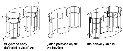

3D tělesa a povrchy lze upravit rozříznutím nebo oddělením existujících objektů.
Příkaz ODŘÍZNI použijte k odříznutí 3D tělesa nebo povrchu; je nutné určit rovinu řezu, nebo vybrat povrch.
Je možné zachovat jednu nebo obě poloviny rozříznutého objektu.
Rozříznuté objekty si zachovávají vlastnosti hladiny a barvy původních objektů, zatímco výsledné plošné objekty a objekty těles si historii původních objektů nezachovávají.
