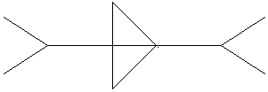

Stav viditelnosti je uživatelská vlastnost, která umožňuje zobrazit v referenci bloku jen určenou geometrii. Pomocí stavů viditelnosti lze například kombinovat následující čtyři značky svarů do jednoho dynamického bloku.

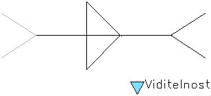

Potom můžete vytvořit a pojmenovat různé stavy viditelnosti každé značky svaru (například WLD1, WLD2, WLD3 a WLD4). V následujícím příkladu je stav viditelnosti WLD1 zobrazen v nástroji Editor bloků. Geometrie, která je vyšedlá, není ve stavu viditelnosti WLD1 vidět.
Kontextová karta Editor bloků zobrazuje název aktuálního stavu viditelnosti. Tato oblast panelu nástrojů také nabízí několik nástrojů pro práci se stavy viditelnosti.
