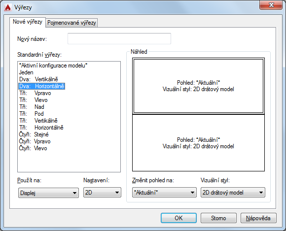

Určuje název pro novou konfiguraci výřezu modelového prostoru. Pokud nezadáte název, konfigurace výřezu bude použita, ale ne uložena. Pokud konfigurace není uložena, nemůžete ji použít v rozvržení.
Zobrazí seznam a nastaví standardní konfigurace výřezu, včetně AKTUÁLNÍ konfigurace, která se stane aktuální konfigurací.
Zobrazí náhled vybrané konfigurace výřezů a výchozích pohledů přiřazených ke každému jednotlivému výřezu v konfiguraci.
Použije konfiguraci výřezu modelového prostoru na celou obrazovku nebo aktuální výřez.
Určuje nastavení 2D nebo 3D. Pokud vyberete 2D, nová konfigurace výřezů je původně vytvořena s aktuálním pohledem ve všech výřezech. Pokud však vyberete 3D, na výřezy v konfiguraci se použije sada standardních ortogonálních 3D pohledů.
Zamění pohled ve vybraném výřezu s jiným, vybraným ze seznamu. Lze vybrat pojmenovaný pohled nebo, pokud jste vybrali 3D nastavení, můžete vybrat pohled ze seznamu standardních pohledů. Výběr konfigurace se zobrazuje v poli Náhled.
Použije vizuální styl pro výřez. Zobrazí se všechny dostupné styly zobrazení.

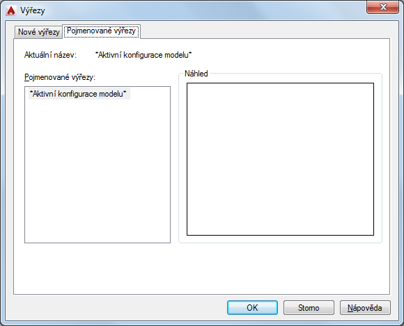

Uvádí všechny uložené konfigurace výřezu modelu ve výkresu.
Zobrazí název aktuální konfigurace výřezů.
Zobrazí seznam standardních konfigurací výřezů a konfiguruje výřezy rozvržení.
Určuje mezeru, kterou chcete použít mezi konfigurovanými výřezy rozvržení.
Zobrazí jakékoli uložené a pojmenované konfigurace výřezů modelového prostoru pro použití v aktuálním rozvržení. Konfiguraci výřezů rozvržení nemůžete uložit a pojmenovat.
