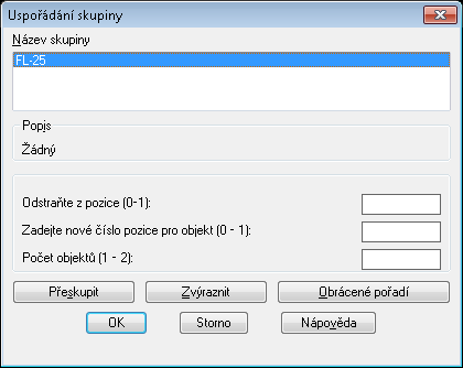

Přeskupí objekty ve skupině.
Zobrazí se následující možnosti.
Zobrazuje názvy všech skupin.
Zruší popis vybrané skupiny.
Udává aktuální pozici objektu, jehož pořadí má být změněno.
Udává pozici, na kterou se má objekt přesunout.
Udává číslo objektu nebo číselný interval, jehož pořadí má být změněno.
Změní číselné pořadí objektů dle specifikace.
Zobrazí členy vybrané skupiny v kreslicí ploše jeden po druhém v aktuálním pořadí skupiny.
Změní pořadí všech prvků na opačné.
