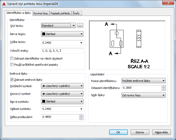

Slouží k nastavení vlastností identifikátorů a směrových šipek používaných liniemi řezu.
Seznam možností
Zobrazí se následující možnosti.
Identifikátor
Určuje formát identifikátorů na liniích řezu.
- Styl textu
- Nastaví styl textu, který má být použit pro identifikátory.
- Barva textu
- Nastaví barvu, která má být použita pro identifikátory. Pokud kliknete na možnost Výběr barvy (na konci seznamu barev), zobrazí se dialog Výběr barvy. Můžete také zadat název nebo číslo barvy.
- Výška textu
- Nastaví výšku identifikátorů.
- Vyloučit znaky
- Nastaví znaky, které nelze použít jako identifikátory.
- Zobrazit identifikátor na všech ohybech
- Při výběru této možnosti se identifikátory čáry řezu zobrazí na všech ohybech.
- Použít průběžné opatřování popisky
- Při výběru této možnosti budou konec a ohyby pojmenovány pomocí po sobě jdoucích písmen abecedy.
- Zobrazit směrové šipky
- Při výběru této možnosti budou v koncových bodech čar řezu zobrazeny směrové šipky.
- Počáteční symbol
- Nastaví typ šipky, který má být použit na začátku čáry řezu.
- Koncový symbol
- Nastaví typ šipky, který má být použit na konci čáry řezu.
- Barva symbolu
- Nastaví barvu, která má být použita pro směrové šipky. Obě směrové šipky používají stejnou barvu. Pokud kliknete na možnost Výběr barvy (na konci seznamu barev), zobrazí se dialog Výběr barvy. Můžete také zadat název nebo číslo barvy.
- Velikost symbolu
- Nastaví velikost šipek. Můžete vybrat typickou velikost ze seznamu, nebo zadat libovolnou číselnou hodnotu. Program zadanou hodnotu ověří, aby se zabránilo zadání neplatné hodnoty.
- Délka prodloužení
- Nastaví délku vynášecích čar pro směrové šipky.
- Pozice identifikátoru
- Nastaví polohu a zarovnání identifikátoru čáry řezu.
- Odsazení identifikátoru
- Nastaví vzdálenost od polohy určené nastavením Pozice identifikátoru k odsazení identifikátoru čáry řezu.
- Směr šipky
- Určuje, zda by směrové šipky měly mířit k rovině řezu nebo od roviny řezu.
Směrové šipky
Určuje formát směrových šipek na čáře řezu.
Uspořádání
Určuje umístění identifikátorů čáry řezu a směrových šipek vzhledem k počátečnímu a koncovému bodu čáry řezu.
Poznámka: Uspořádání je také určeno úhlem promítání (první nebo třetí).
