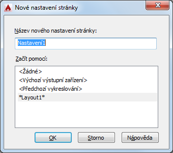

Určuje název nového nastavení stránky a také nastavení stránky, která bude použita jako výchozí bod.
Zobrazí se následující možnosti.
Určuje název nového nastavení stránky.
Určuje nastavení stránky, které bude použito pro zahájení tvorby nového nastavení stránky. Kliknete-li na OK, zobrazí se dialog Nastavení stránky s nastaveními vybrané stránky, která můžete podle potřeby upravit.
Pokud otevřete dialog Nové nastavení stránky ze Správce sady listů, budou vypsána pouze pojmenovaná nastavení stránek v souboru změn nastavení stránek.
