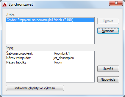

Dialog Synchronizovat (Správce dbConnect)
Aktualizuje spojení, která program nedokáže rozlišit.
Metody přístupu
dbConnect Synchronizovat
Klikněte pravým tlačítkem na šablonu spojení v nástroji Správce dbConnect a zvolte příkaz Synchronizovat.
Spojení se mohou stát neplatnými, pokud změníte základní strukturu jejich zdrojové databázové tabulky nebo pokud přesunete databázovou tabulku na nové místo. V těchto případech je struktura určená šablonou spojení použita pro vytvoření spojení, která již nejsou dále platná, a šablony spojení a veškerá připojená spojení musí být aktualizována.
Dialog Synchronizovat obsahuje seznam detekovaných chyb. Některé chyby (například změna šířky sloupce ve zdrojové databázové tabulce) mohou být opraveny přímo v dialogu Synchronizovat. Jiné chyby (například spojení, které ukazuje na neexistující záznam) musejí být opraveny ve zdrojové databázové tabulce.
Seznam možností
Zobrazí se následující možnosti.
Jen chyby
Zobrazí seznam detekovaných chyb. Můžete vybrat chyby, které budou opraveny.
Popis
Nabízí stručný popis chyby vybrané v seznamu Chyby.
Opravit
Opraví právě vybranou chybu.
Vymazat
Vymaže z aktuálního výkresu neplatnou šablonu spojení a veškerá připojená spojení.
Zavřít
Uzavře dialog.
Indikovat objekty ve výkrese
Určuje všechny objekty v aktuálním výkresu, které jsou spojeny s neplatnou šablonou spojení.
