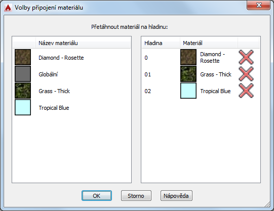

Asociuje materiály s hladinami.
Při použití možnosti připojení podle hladiny (MATERIÁLPŘIPOJ) můžete rychle přiřadit výchozí materiál k jednotlivým hladinám.
Objekty s nastavením vlastnosti Materiál DLEHLAD jsou zobrazeny s materiálem určeným pro příslušnou hladinu.
Zobrazí se následující možnosti.
Vypíše všechny materiály z panelu Materiály dokumentu v Prohlížeči materiálů. Přetažením materiálu na hladinu v seznamu hladin připojíte daný materiál k příslušné hladině.
Obsahuje všechny hladiny nacházející se ve výkresu a ve všech externích referencích připojených k výkresu. Miniatura materiálu ukazuje, který materiál byl přiřazen k hladině. Pomocí tlačítka Odpojit (X) odeberte materiál od hladiny.
