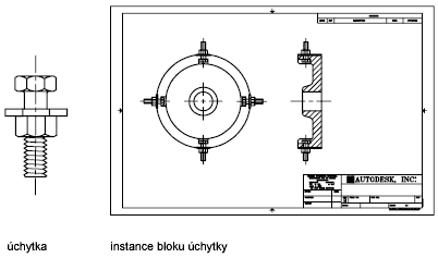

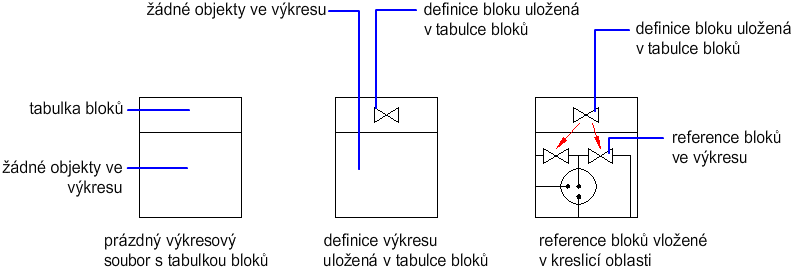

Na následujícím obrázku je znázorněna posloupnost začínající prázdným výkresem, pokračující vytvořením definice bloku a konče vložením dvou referencí bloku do výkresu. (Druhý obrázek představuje definici bloku, která je uložena v tabulce bloků, a to i přesto, že byla z kreslicí plochy při uložení odebrána geometrie.)
Referenci bloku lze odebrat tak, že ji vymažete. Odpovídající definice bloku však zůstane zachována. Chcete-li zmenšit velikost výkresu, je nutné také odebrat všechny nepoužívané definice bloků pomocí čištění.
