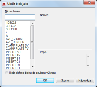

Uloží kopii aktuální definice bloku pod novým názvem.
Zobrazí se následující možnosti.
Určuje nový název, pod jakým má být uložena kopie aktuální definice bloku.
Zobrazí seznam definic bloků, které jsou uloženy v aktuálním výkrese.
Zobrazí náhled vybrané definice bloku.
Zobrazí popis uložený s definicí bloku.
Uloží definici bloku jako výkresový soubor. Výběr předem existujícího výkresového souboru přepíše uložený soubor. Ve výchozím nastavení bude vybraný název bloku považován za název výkresového souboru.
