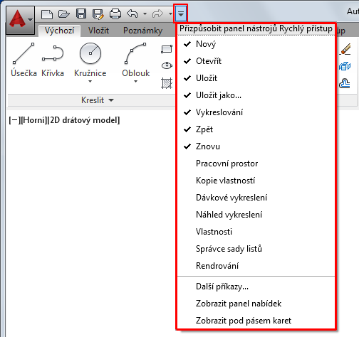

Na panelu nástrojů Rychlý přístup si můžete zobrazit často používané nástroje.
Panel nástrojů Rychlý přístup zobrazuje možnosti pro zrušení a zopakování změn souboru. Chcete-li poslední změnu vrátit zpět nebo provést znovu, klikněte na rozevírací tlačítko vpravo od tlačítek Zpět a Znovu.
Do panelu nástrojů Rychlý přístup můžete přidat tolik nástrojů, kolik potřebujete. Nástroje, které přesahují maximální délku panelu nástrojů, se zobrazí v rozevíracím tlačítku.
Chcete-li na panel nástrojů Rychlý přístup přidat tlačítko pásu karet, klikněte pravým tlačítkem na tlačítko na pásu karet a klikněte na příkaz Přidat na panel nástrojů Rychlý přístup. Tlačítka se na panelu nástrojů Rychlý přístup přidávají napravo od výchozích příkazů.
Pomocí tlačítka Přizpůsobit umístěte panel nástrojů Rychlý přístup nad nebo pod pás karet.
