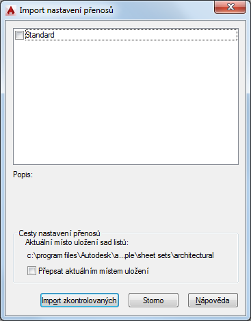

Importuje vybraná nastavení přenosu z určeného datového souboru sady listů.
Zobrazí se následující možnosti.
Zobrazí seznam nastavení přenosu. Zatrhněte nastavení, která chcete importovat do aktuální sady listů.
Zobrazuje volitelný popis, který se ukládá s vybraným nastavením přenosu.
Zobrazuje úložiště aktuální sady listů.
Při výběru této možnosti se úložiště importované sady listů přepíší úložištěm aktuální sady listů.
Importuje nastavení přenosu ze seznamu, která jsou zatržena.
