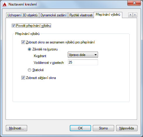

Změní nastavení pro zobrazení kandidátů výběru na překrývajících se objektech.
Přepínání výběru umožňuje vybrat stisknutím kláves Shift+mezerník objekty, které se překrývají. Můžete určit, zda se má zobrazit modrá ikona kurzoru, která označuje překrývající se objekty, a můžete nakonfigurovat nastavení zobrazení seznamu Výběr.
Chcete-li filtrovat typ zobrazených podobjektů (vrcholy, hrany nebo plochy), použijte systémovou proměnnou SUBOBJSELECTIONMODE. (není k dispozici v aplikaci AutoCAD LT).
Určuje, zda je funkce Přepínání výběru zapnuta. (systémová proměnná SELECTIONCYCLING).
Zobrazí seznam Výběr, ve kterém jsou uvedeny všechny překrývající se objekty, jež lze vybrat v aktuálním umístění výběrového kurzoru.
Přesune okno se seznamem vzhledem ke kurzoru.
Určuje, ve kterém kvadrantu kurzoru bude okno se seznamem umístěno.
Určuje vzdálenost mezi kurzorem a oknem se seznamem.
Okno se seznamem se nepřesune s kurzorem a zůstane na stejném místě. Chcete-li změnit umístění okna se seznamem, klikněte na ně a přetáhněte je.
Aby se ušetřilo místo na obrazovce, vypne záhlaví seznamu Výběr.
