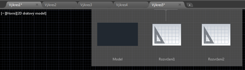

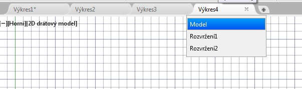

Řídí typ náhledu (zobrazení seznamu nebo miniatur) použitý při přesunutí kurzoru nad kartu souboru.
| Typ: | Řetězec |
| Uloženo v: | Registr |
| Počáteční hodnota: | 1 |
1 |
Otevře zobrazení miniatur. |
0 |
Zobrazí seznam. |
Zobrazení miniatur
Seznam
Tato proměnná slouží k výběru zobrazení náhledu miniatur nebo zobrazení seznamu otevřených výkresů.
