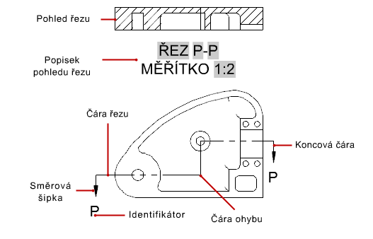

Pohled řezu dokumentace modelu je promítnutý pohled z existujícího pohledu výkresu, kde použijete čáru řezu k vytvoření výřezu v pohledu výkresu, aby bylo možné zobrazit jeho vnitřek.
Následující obrázky zobrazují různé entity generované příkazem POHLEDŘEZU a pojmy, které se používají k odkazům na tyto entity. Styly pohledu řezu řídí vzhled všech uvedených entit.

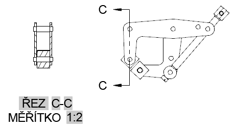

Používání komponent v pohledech řezu
Komponenty rozříznuté čarou řezu jsou v pohledu řezu šrafovány. Postupy technického kreslení ve strojírenství vyžadují, aby některé komponenty – například spojovací součásti a hřídele – nemusely být šrafovány (řezány).
V souladu s touto praxí příkaz POHLEDŘEZU rozpozná komponenty z knihovny obsahu aplikace Inventor a nerozřízne je. 3D modely aplikace AutoCAD však neobsahují metadata pro explicitní identifikaci komponent (například hřídelů nebo spojovacích součástí). Proto je nutné takové komponenty vybrat ručně a vyloučit je z řezu.

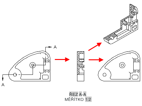

Promítání pohledů z pohledu řezu
Promítnuté pohledy lze z pohledu řezu generovat stejným způsobem jako z libovolného jiného výkresového pohledu. Pouze izometricky promítnuté pohledy však ve výchozím nastavení zdědí řez. Ortogonálně promítnuté pohledy řez nezdědí. Ortogonálně promítnutý pohled řezu je proto úplným pohledem.
Izometricky promítnuté pohledy pohledu řezu nejsou řízeny styly pohledu řezu. Namísto toho zdění vlastnosti nadřazeného pohledu řezu, například měřítko a vlastnosti šrafování.
