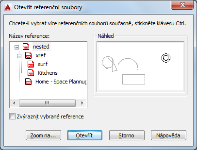

Když jsou externí reference vnořené, otevře vybranou referenci výkresu (xref) v novém okně.
Dialog Otevřít referenční soubory zobrazí referenční strom se všemi vnořenými externími referencemi. Zdrojový soubor pro vybrané externí reference se otevře v samostatném okně výkresu, kde lze výkres upravit, uložit a poté zavřít.
Zobrazí se následující možnosti.
Zobrazí referenční strom se všemi vnořenými externími referencemi pro vybranou referenci.
Označí vybrané externí reference v kreslicí ploše.
Zobrazuje náhled vybrané reference.
Dočasně zavře dialog Otevřít referenční soubory a přiblíží pohled v kreslicí ploše na vybranou referenci. Stisknutím klávesy Enter lze dialog znovu zobrazit.
Otevře zdrojový soubor pro vybranou referenci v samostatném okně.
