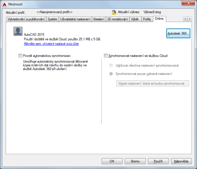

Nastaví možnosti pro online práci se službou Autodesk 360 a poskytuje přístup k dokumentům návrhů, které jste uložili do svého účtu ve službě Cloud.
Zobrazí se následující možnosti.
Automaticky zkopíruje výkresy a všechny propojené soubory (například externí reference) do služby Autodesk 360. (Systémová proměnná ONLINEDOCMODE)
Z důvodů zabezpečení jsou soubory během přenosu zašifrované.
Otevře v prohlížeči seznam vašich dokumentů a složek ve službě Autodesk 360. (Příkaz ONLINEDOK)
Spustí nebo zastaví synchronizaci přizpůsobených nastavení aplikace pro vzdálený přístup prostřednictvím služby Autodesk 360.
Synchronizuje všechna podporovaná přizpůsobená nastavení aplikace.
Synchronizuje pouze přizpůsobená nastavení aplikace, která určíte.
Určuje, která přizpůsobená nastavení aplikace jsou synchronizována prostřednictvím služby Autodesk 360. (příkaz NASTAVSYNCHRONLINE)
