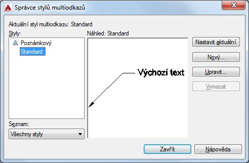

Slouží k vytvoření a úpravě stylů používaných k vytváření objektů multiodkazu.
Styly multiodkazů řídí vzhled multiodkazů. Tyto styly určují formátování prodlužovacích čar, odkazových čar, šipek a obsahu.
Styly multiodkazů můžete vytvářet, upravovat a odstraňovat.
Zobrazí se následující možnosti.
Zobrazuje název stylu multiodkazu použitého na vytvářený multiodkaz. Výchozí styl multiodkazu je STANDARD.
Zobrazí seznam stylů multiodkazů. Aktuální styl je zvýrazněn.
Určuje obsah seznamu Styly. Chcete-li zobrazit všechny styly dostupné ve výkresu, klikněte na položku Všechny styly. Pokud chcete zobrazit jen styly multiodkazů, které jsou použity v aktuálním výkresu, klikněte na položku Používané styly.
Zobrazuje náhled stylu vybraného v seznamu Styly.
Nastaví styl multiodkazu vybraný v seznamu Styly jako aktuální. Všechny nové multiodkazy se vytvářejí pomocí tohoto stylu.
Zobrazí dialogové okno Vytvoření nového stylu multiodkazu, kde lze definovat nové styly multiodkazů.
Zobrazí dialogové okno Upravit styl multiodkazu, kde lze upravovat styly multiodkazů.
Odstraní styl multiodkazu vybraný v seznamu Styly. Styl použitý ve výkresu nelze vymazat.
