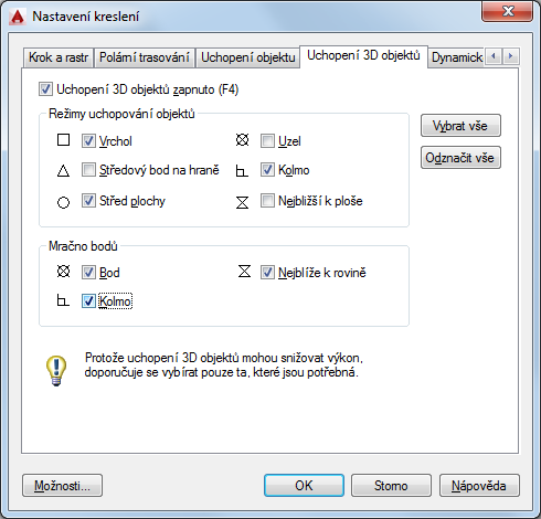

Karta Uchopení 3D objektů (dialog Nastavení kreslení)
Řídí aktivní nastavení uchopení 3D objektů.
Pomocí nastavení uchopení objektu můžete určit uchopení bodu v přesném umístění na objektu. Pokud zvolíte více než jednu možnost, budou aplikovány vybrané krokové režimy a program vrátí bod, který je nejblíže středu apertury. Možnosti lze procházet stisknutím klávesy TAB.
Seznam možností
Uchopení 3D objektů zapnuto
Zapíná a vypíná uchopení 3D objektů. Režimy uchopení 3D objektů nastavené v poli Režimy uchopení 3D objektů jsou aktivní, když je uchopení zapnuto. (systémová proměnná 3DOSMODE)
Módy uchopení objektu
Uvádí režimy uchopení 3D objektů.
Vrchol
Uchopí nejbližší vrchol 3D objektu.
Bod poloviny na hraně
Uchopí bod poloviny na hraně plochy.
Střed plochy
Uchopí střed plochy.
Uzel
Uchopí uzel na křivce spline.
Kolmo
Uchopí bod kolmý k ploše.
Nejbližší k ploše
Uchopí bod, který je nejbližší k ploše 3D objektu.
Mračno bodů
Zapíná a vypíná uchopení objektů mračna bodů. Uchopení objektů mračna bodů jsou aktivní, pokud je uchopení objektů zapnuto. (systémová proměnná 3DOSMODE)
Bod
Uchopí uzel v mračnu bodů bez ohledu na to, zda obsahuje data segmentace ze zpracování v aplikaci ReCap či nikoli.
Nejblíže k rovině
Uchopí nejbližší bod na rovinném segmentu v mračnu bodů. Při zjištění bodu, který je součástí rovinného segmentu, se uchopení připojí k rovině tohoto segmentu. Pokud je zapnuto zvýraznění segmentu, zobrazí se při dosažení bodu rovinný segment. Jsou vyžadována data segmentace z aplikace Autodesk ReCap.
Kolmo
Uchopí kolmo rovinný segment v mračnu bodů. Při zjištění bodu, který patří k rovinnému segmentu, se uchopení připojí k tomuto bodu od bodu kolmého k rovině daného segmentu (podobně jako u uchopení kolmo k ploše tělesa). Pokud je zapnuto zvýraznění segmentu, zobrazí se při dosažení bodu rovinný segment. Jsou vyžadována data segmentace z aplikace Autodesk ReCap.
Vybrat vše
Zapne všechny režimy uchopení 3D objektů.
Nevybrat nic
Vypne všechny režimy uchopení 3D objektů.
