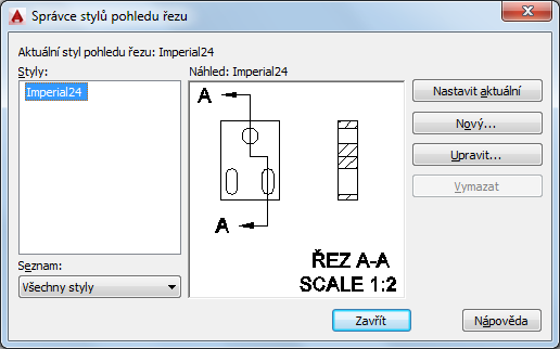

Správce stylů řezu
Nastaví aktuální styl řezu a vytváří, upravuje a odstraňuje styly řezu.
Styly pohledu řezu řídí vzhled pohledů řezu dokumentace modelu. Styl stanoví formátování čáry řezu, popisku pohledu a šrafování.
Seznam možností
Zobrazí se následující možnosti.
Aktuální styl řezu
Zobrazuje název stylu řezu použitého na vytvářené řezy.
Styly
Zobrazí seznam stylů pohledu řezu, které jsou k dispozici v aktuálním souboru výkresu. Aktuální styl je zvýrazněn.
Seznam
Filtruje obsah seznamu Styly. Chcete-li zobrazit všechny styly pohledu řezu dostupné v souboru výkresu, klikněte na položku Všechny styly. Pokud chcete zobrazit jen styly pohledu řezu, na které se odkazují pohledy řezu v aktuálním výkresu, klikněte na položku Používané styly.
Náhled
Zobrazuje náhled účinků stylu vybraného v seznamu Styly.
Aktuální
Nastaví styl řezu vybraného v seznamu Styly jako aktuální. Všechny nové řezy jsou vytvořeny pomocí tohoto stylu řezu.
Nová
Zobrazí dialog Vytvořit nový styl řezu, ve kterém lze definovat nové styly řezu.
Modifikace
Zobrazí dialog Upravit styl řezu, ve kterém lze upravit styly řezu.
Poznámka: Přejmenovat nelze styly pohledu řezu Imperial24 a Metric50.
Vymazat
Odstraní styl řezu, který je vybrán v seznamu Styly. Toto tlačítko není dostupné, pokud je styl vybraný v seznamu Styly aktuálně používán pohledem řezu.
Poznámka: Odstranit nelze styly pohledu řezu Imperial24 a Metric50.
