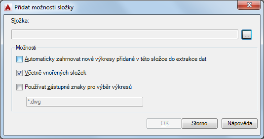

Určuje složky, které mají být použity pro extrakci dat.
U výkresů ve vybraných složkách jsou sledovány změny dat.
Zobrazí se následující možnosti.
Zobrazí cestu k zadané složce.
Klikněte na tlačítko [...] pro výběr složky ve standardním dialogu pro výběr souboru.
Zahrne nové výkresy do extrakce dat při přidání do složky. Při přidání nových výkresů se zobrazí dialog Nalezeny nové výkresy. Pokud je tato možnost vybrána, jsou zadané složky „živé“. Jestliže tato možnost není vybrána, jsou složky „statické“.
Při procesu extrakce dat zahrne výkresy ve složkách vnořených do vybraných složek.
Aktivuje textové pole, kde můžete zadat kritéria vyhledávání pomocí zástupných znaků pro výběr konkrétních výkresů.
Slouží pro zadání zástupných znaků. Platné znaky jsou ACR_Commands ACR_Sysvars body.xml chunkingACR.ksh chunkingACR.xsl current.xml soubory header.xml tmp.xml utf.xml a ?.
