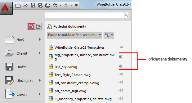

Soubory se zobrazí v seznamu Poslední dokumenty; naposledy použitý soubor se ve výchozím nastavení zobrazí na prvním místě.
Zamknuté soubory
Soubor lze uchovat v seznamu bez ohledu na soubory uložené později, a to kliknutím na ikonu připínáčku vpravo od názvu souboru. Soubor se zobrazuje na posledním místě seznamu, dokud připnutí nezrušíte.
